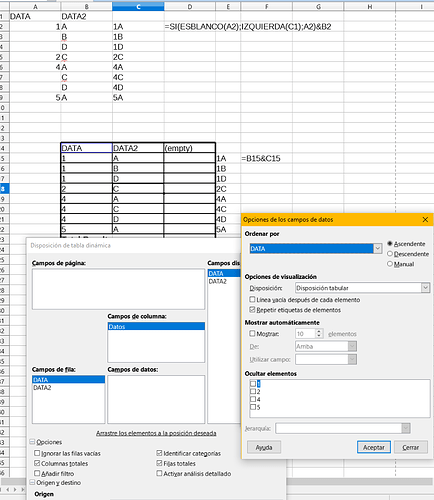

Como realizado en LIbreOffice Calc, una formula o macro que me permita realizar el siguiente proceso:
La primera y la segunda columna es el origen, que debe quedar como la tercera columna

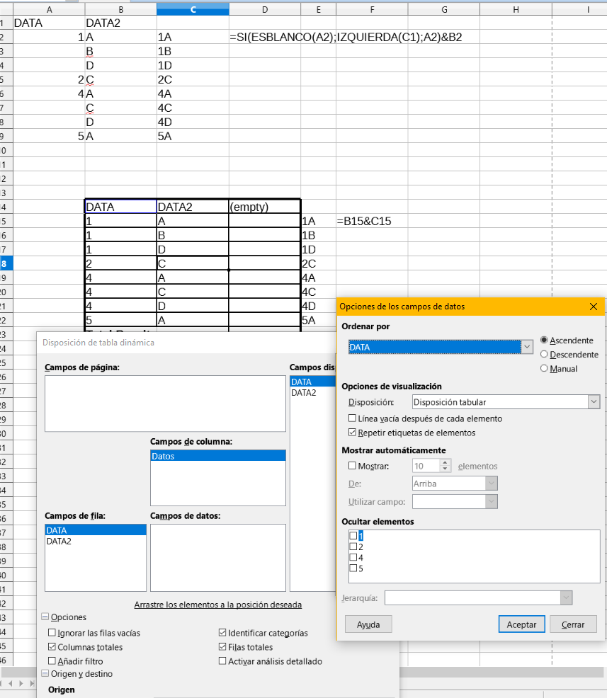

Una posible formula es C2: =SI(ESBLANCO(A2);IZQUIERDA(C1);A2)&B2 en la que si la primera está en blanco tomamos el valor de la fila anterior.
Otra alternativa es con una tabla dinámica, en la que marcamos identificar categorías y al primer campo le marcamos la opción de repetir etiquetas de elementos, a partir de ahí es fácil llegar a lo que quiere concatenando las dos celdas.
Adjunto ejemplo con las dos opciones.
