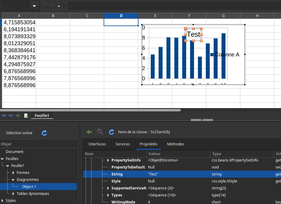

un point d"entrée → Macros/Basic/Calc/Graphs - The Document Foundation Wiki
ensuite pour explorer le détail des propriétés → Outils de développement
Merci beaucoup fpy .
Je sais maintenant que si je cherche le titre je l’aurais dans Titre embedded object >title>string. Je cherche les autres mais c’est un vrai labyrinthe.

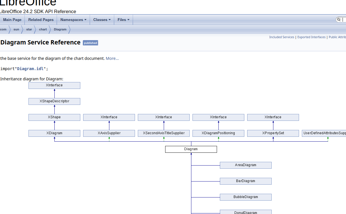

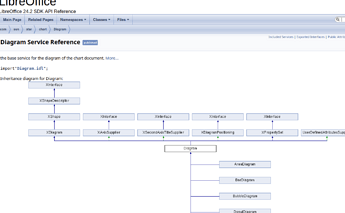

le plan est par là : LibreOffice: Diagram Service Reference
mais c’est effectivement des objets non triviaux.

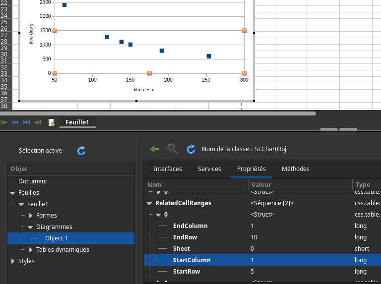

Merci de vos réponses mais comme je le disais je suis novice et j’ai déjà bien galéré.
Ma macro pour le moment récupère le type de graphique,le titre principal, le titre des axes mais je n’arrive toujours pas à récupérer les plages de données (valeurs de la plage y et valeurs de la plage des x ou des catégories) . C’est frustrant car c’est tout ce qui me manque pour finir.
