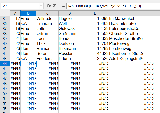

Buondì. Forse così:
=SE.ERRORE(formula;"")
sostituendo “formula” con la tua.

Il simbolo #N/D (Non Disponibile) compare solitamente quando la formula non riesce a trovare il valore richiesto. Puoi completare la formula con un controllo sugli errori ad es. con SE.ERRORE(...).
Se posti la formula in questione o un file di esempio si riesce a capire meglio il problema.
