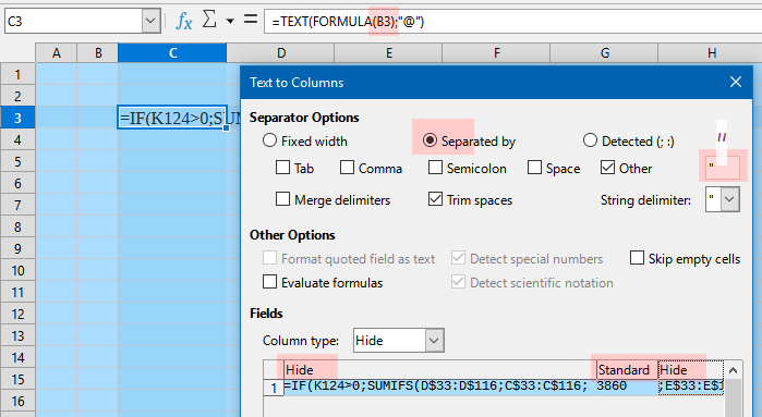

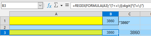

3 posibles soluciones:
test v02_111712.ods (16.4 KB)
La única versión elegante es la explícita, que hace referencia a dos celdas auxiliares [B17, B18]. Intenta aplicarla a tu tarea.
