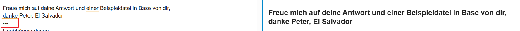

Was ich nicht verstehe, warum einige Sätze von mir in “bold” hervorgehoben werden, obwohl ich “B” oft gar nicht benutzt habe.
Die Seite hier erlaubt eine Teilmenge von markdown-syntax zur formatierten Darstellung. ( @PKG hat offenbar gerade aus deinem Beitrag ein paar versehentlich benutze …
…Überschriftsauszeichnungen herausgelöscht )
der letzte Halbsatz nochmal im Rohtext mit maskierter Auszeichnung:
### …Überschriftsauszeichnungen herausgelöscht )
Weil du den Absatz darüber durch die 3 Minuszeichen (1 reicht bereits aus) in eine Überschrift der Ebene 2 umgewandelt hast (siehe den Link von @karolus).
