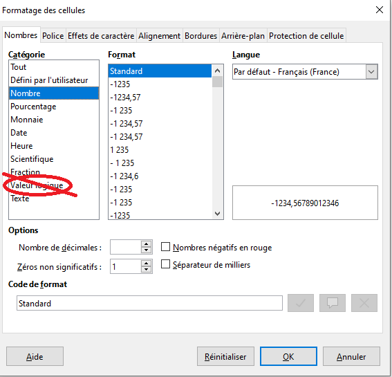

Bonjour Shimano, le forum
Vérifiez que le format de cellule sélectionné est bien “Nombre”, non pas “Valeur logique”
:wink:

Bonjour, Les formules fonctionnent, mais au lieu d’obtenir un chiffre en MNO50, j’ai un résultat “VRAI” ou “FAUX”.
Envisageable d’obtenir les chiffres à la place ?
