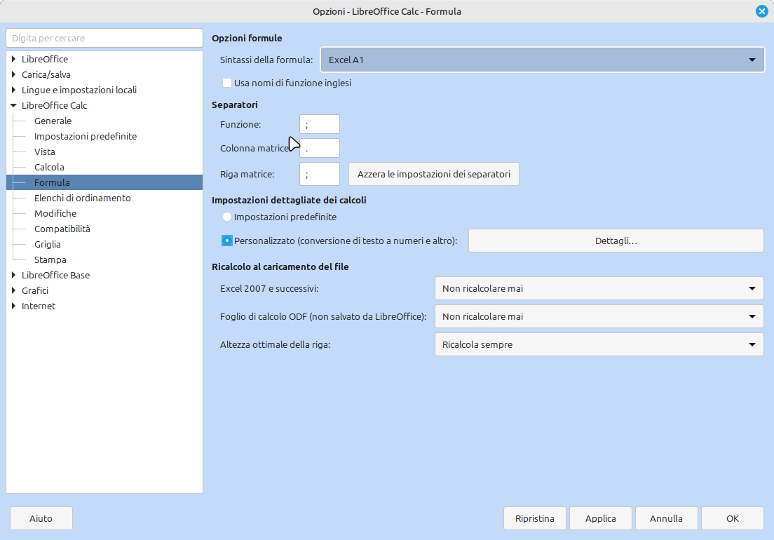

Un’altra cosa, usi libreoffice? Se si hai lo hai impostato per usare la sintassi delle formule di excel?
Perchè altrimenti nel nome dei range tra fogli usa nativamente il punto e non il punto esclamativo.
Per capirci così
=SE.ERRORE(INDICE(ELENCO.A$2:A$2297;AGGREGA(15;6;RIF.RIGA(ELENCO.$D$2:$D$2297)/(ELENCO.$D$2:$D$2297="")-1;RIF.RIGA(A1)));"")
Sotto come impostare libre, da menù Strumenti>Opzioni, per avere la sintassi di excel
