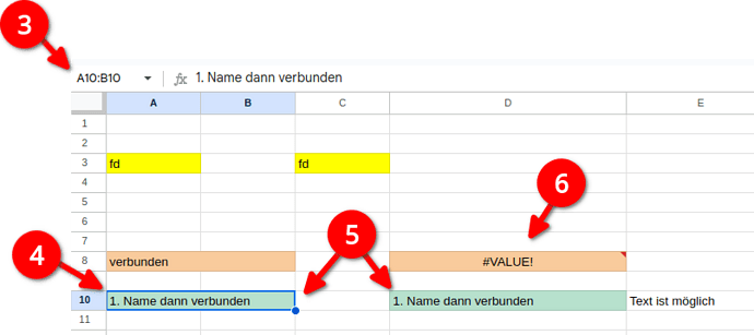

Wenn ich 2 Zellen verbinde (A8:B8) und dann ein Name vergeben wird, kann dieser Name auch nicht in einer anderen Zelle aufgerufen werden - es kommt dann:
#VALUE!
Siehe orange Zellen; Punkt 6; Matrixformel / Array habe ich nicht hinbekommen !? …
Bei Punkt 3 ist nicht der unter Punkt 4 vergebene Name der verbundenen Zellen A10:B10 zu lesen.
Die beiden Zellen von 4 habe ich nach der Vergabe des Namen von A10 verbunden - daher wie bei LO V7; auch, dass in der Zelle E10 weiterer Text möglich ist.
Somit zumindest gleiches Verhalten von LO7 zu google-Tabelle
… den Sinn sehe ich aber noch immer nicht!
