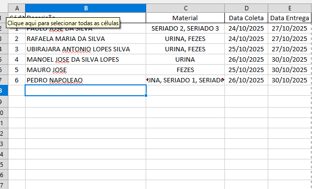

Ola @Nelinho , a colagem é a partir COLUNA B?
A primeira colagem começa em B2, é isso?
Bom dia
Eu faço a copia da coluna B2 ate a E todos as linhas que estiverem preenchidas e copio para a Outra Planilha na mesma posição das colunas da planilha matriz.
@Nelinho, segue sugestão…
Preencher os dados e clicar no botão Transferir dados. .
Nelinho.ods (15,2,KB)

Boa noite, meu grande serviu, mais tem um coisa que eu queria lhe informa.
Este processo que vc fez foi recorta da coluna linha até coluna linha 40 e move para outra planilha. Não foi isso ?
Me corrigir se eu estiver errado.
Ele tem formato de datas máscara para eu não digitar as / e depois disso ele apagar da planilha1 e está levando também as cores da linha para outra planilha.
E no execel eu faço só a copia de dados de linha preenchidas da planilha1 para a planilha2.
Pergunta para o amigo tem como ser assim ?
Desculpas por alguma coisa, fico no aguardo de uma resposta.
Até mais e um ótimo final de semana.
Ola @Nelinho , troque:
Execute "Cut"
Por:
Execute "Copy"
Execute "ClearContents"
