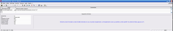

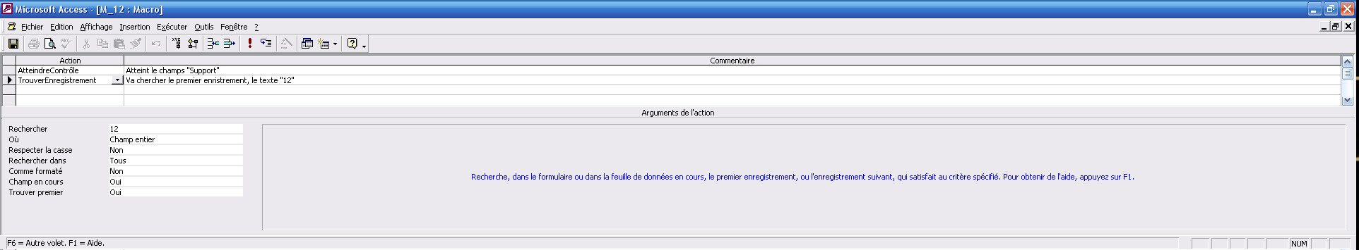

Si ça peut aider à trouver une solution à mon problème, voici des exemples de macros que j’ai utilisées sur Access 2000 et Access 2007.
Version Access 2000
cet exemple de macro fait une recherche du texte “12” dans le champ [Support]

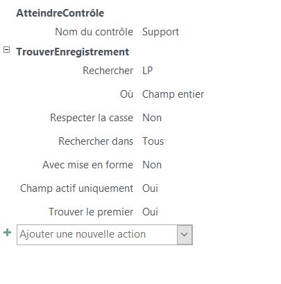

Version access 2007
macro recherche spécifique
cet exemple de macro fait une recherche du texte “LP” dans le champ [Support]
Petit rappel, les boutons utilisant ces macros se trouvent dans un sous-formulaire. Ce sous-formulaire se retrouve dans différents formulaires.
