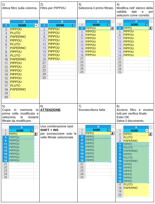

Buongiorno, la soluzione sopra indicata per il menu a tendina funziona correttamente , ma una volta scelti i dati non li aggiorna piu’, mi spiego . Lista di nomi PIPPOU, PLUTO, PAPERINO in 3 celle diverse . Faccio la scelta dati come indicato, scelgo i nomi che voglio dal menu a tendina delle celle. Mi accorgo di aver scritto erroneamente PIPPOU invece che PIPPO…lo correggo sulla cella , mi aspetterei che tutte le celle in cui era scelto si aggiornino, con un comando (aprendo e chiudendo il documento) … invece restano sul vecchio nome PIPPOU. C’è una soluzione ? Già provato ad impostare aggiornamento collegamenti , o CTRL+SHIFT+F9
Ciao @LOREJONNY, a quale file stai commentando? Per favore, posta un esempio.
Buongiorno , forse ho sbagliato posto, mi spiego.
Volevo fare in modo che una lista di celle si potessero scegliere come risultato di un’altra cella , con il menu a scelta. Una serie di nomi (o numeri) che possono essere scelti come risultato di un’altra cella. Creata la lista di 5 celle, ho fatto come nell’esempio = andare sulla cella destinazione->DATI->VALIDITA …impostando INTERVALLO DI CELLE e il risultato è ottenuto. Se apro la tendina della cella , posso scegliere un nome della lista . Quando però il nome è stato scelto se per qualche motivo modifico la lista, mi sarei aspettato che il nome scelto nella cella destinazione venisse aggiornato, invece resta quello iniziale. C’è forse un modo diverso di farlo?
ESEMPIO_MENU_SCELTA_TENDINA.ods (11.6 KB)

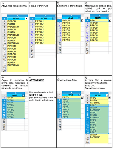

Possibile soluzione come nei passaggi descritti in immagine che segue.
Ciao @LOREJONNY, la convalida dopo la selezione non è volatile. Si potrebbe fare un avviso di formattazione condizionale, cambiando il colore di convalida se l’elemento non è più presente nell’elenco.
