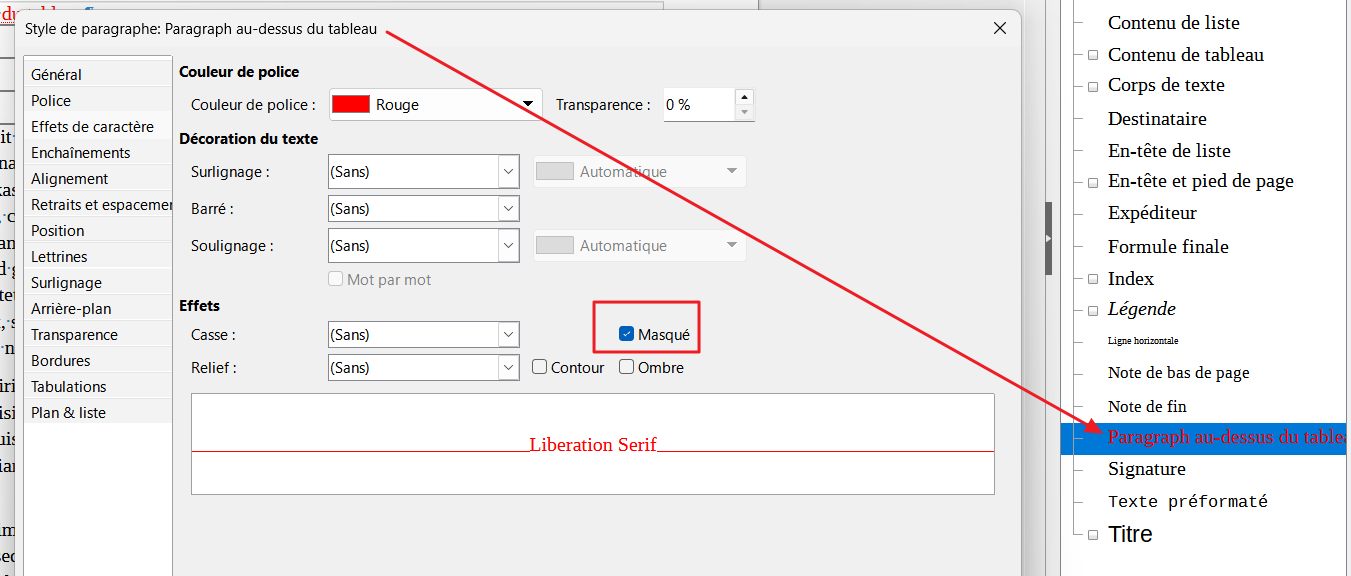

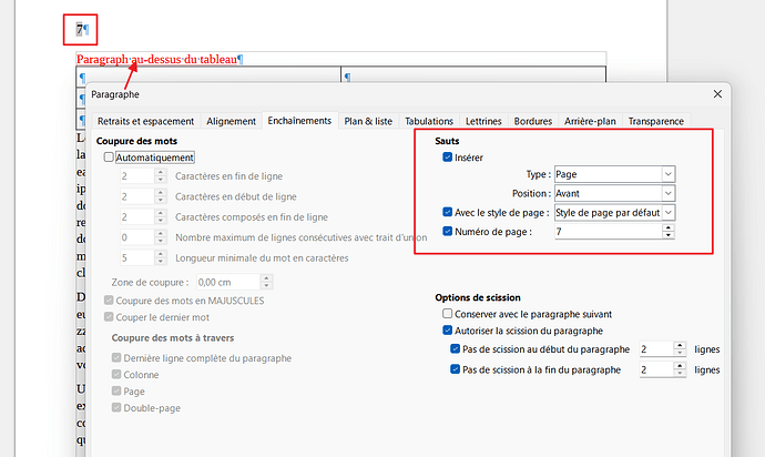

  1. Insérez un paragraphe au-dessus du tableau.
  2. Créez un modèle de paragraphe pour ce paragraphe
    (avec les paramètres indiqués dans l’image).
  3. Via Format → Paragraphe, insérez un saut de page dans le nouveau paragraphe.
  1. Si vous désactivez les caractères de formatage (Ctrl+F10), le paragraphe au-dessus du tableau disparaît.
