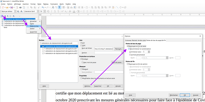

Une autre façon qui arrive un peu tard est :
  1. Découper votre document en sous fichiers documents ODT (aux endroits où vous souhaitez une renumérotation)
  2. Créer un fichier document maitre ODM pour y intégrer les ODT
  3. Dans la vue “document maitre” du Navigateur (F5) cliquer sur l’un des ODT pour pouvoir choisir la commande “Editer le lien” qui apparait sur un “Clic droit”
  4. Dans l’IHM “Section” sélectionner tour à tour un ODT (en fonction de là où la numérotation doit se suivre ou non) un ODT
  5. Cliquer en bas sur le bouton “Options…”
  6. Dans l’IHM “Options” qui s’ouvre, cocher “Regrouper en fin de texte” sans quoi vous ne pourrez pas cocher l’option qui nous intéresse “Recommencer la numérotation”
Bonne rédaction…
