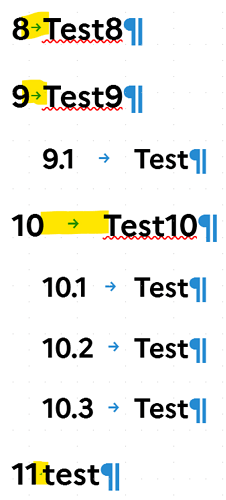

J’utilise libreoffice 24.2.5.2 sous windows.
J’ai fait une numérotation en utilisant les styles ( titre 1 et titre 2 ).
Les espacements ( surlignés en jaune ) sont identiques en titre 1 et 2 de la numérotation de 1 jusqu’à 9.
Au moment ou j’arrive au numérotation 10,11… les espacements changent et je n’arrive pas a corriger cela.

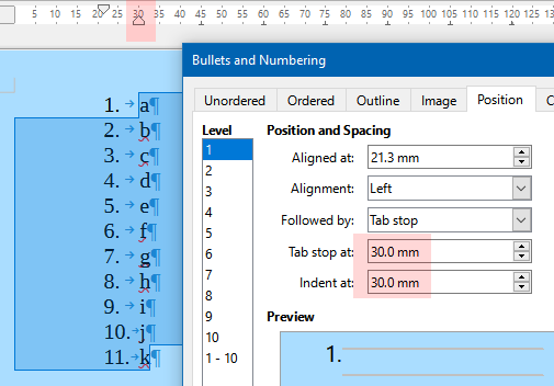

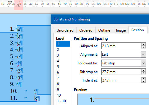

Menu Format - Puces et numérotation - onglet Position.

J’ai essayé mais cela ne change rien et j’avoue ne pas comprendre…
