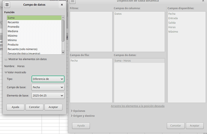

He visto que en la configuración del campo de datos, en la función y “Valor mostrado” tiene una opción de “Diferencia de”, pero no consigo hacer nada con él. No sé si podría valer para hacer los cálculo en un paso. Adjunto pantallazo.

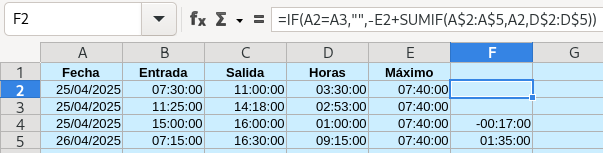

Horas LeroyG.ods (16.6 KB)
imagen
Este está muy interesante. No había usado nunca SUMAR.SI. Con esta disposición no necesitaría generar subtotales, simplemente pichando en la columna F y puedo ver el total en la parte de abajo de Calc.
