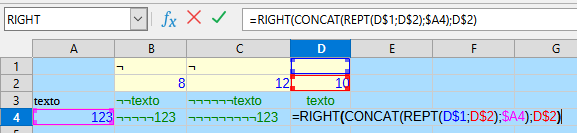

Estou criando uma planilha para importar para um otimizador de corte. O problema é que esse otimizador requer que cada campo tenha uma quantidade específica de caracteres.
Já consegui configurar os campos que são preenchidos com números para usarem espaços em branco nos espaços para caracteres vazios formatando as células para usarem o formato “???”, porém o mesmo não funciona em células que recebem texto.
É possível configurar tais células de forma parecida, preenchendo com espaços os campos faltantes?
