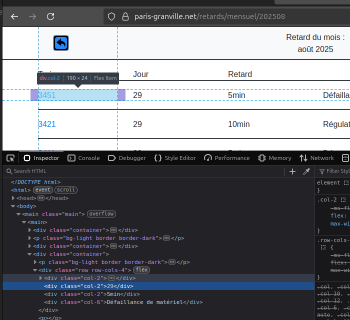

hélas, techniquement ce n’est pas un tableau (html) :
ça mériterait un peu de programmation pour transposer 4 lignes sur une seule.

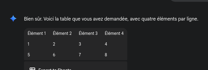

sinon, l’IA n’est pas trop mauvaise pour ça :
Je comprend pas votre solution : je vois que vous êtes parti du code html de la page source. Mais après, le tableau de 2 lignes x 4 colonnes ne contient pas les données de la page source.
c’était seulement pour expliquer le pourquoi du problème.
effectivement j’avais demandé à l’IA sur un échantillon abstrait

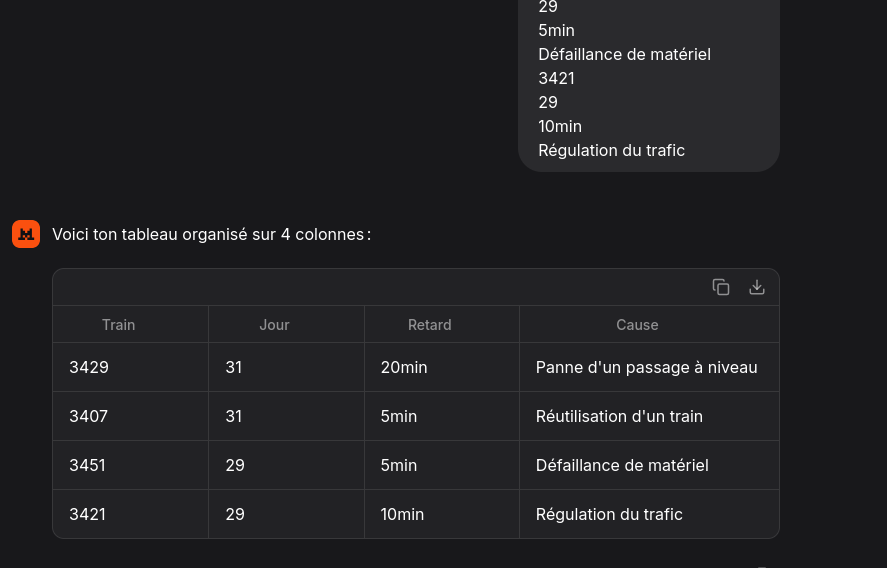

idem en collant 4 lignes → https://chat.mistral.ai/chat/9ef93464-44e9-436a-987b-9a387da1e156

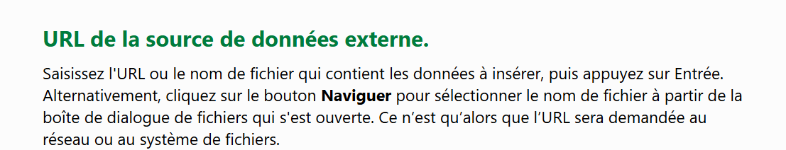

Dans une feuille vierge : menu Feuilles > Liens externes > insérer l’url de la page web dans le champ url > appuyer sur la touche Entrée > attendre un peu > Choisir Automatique ou Français dans le dialogue qui apparaît.
Vous avez alors une liste de tables disponibles dans la page web. Choisissez HTML_all et validez. Vous obtenez votre tableau dans la 1ère colonne.

Tout fonctionne jusque là : dans une feuille vierge : menu Feuilles > Liens externes > insérer l’url de la page web dans le champ url >
Mais [OK] demeure en grisé. Alors, impossible d’aller plus loin.
En fait il faut appuyer sur la touche Entrée après avoir insérer l’url. J’ai corrigé mon post.

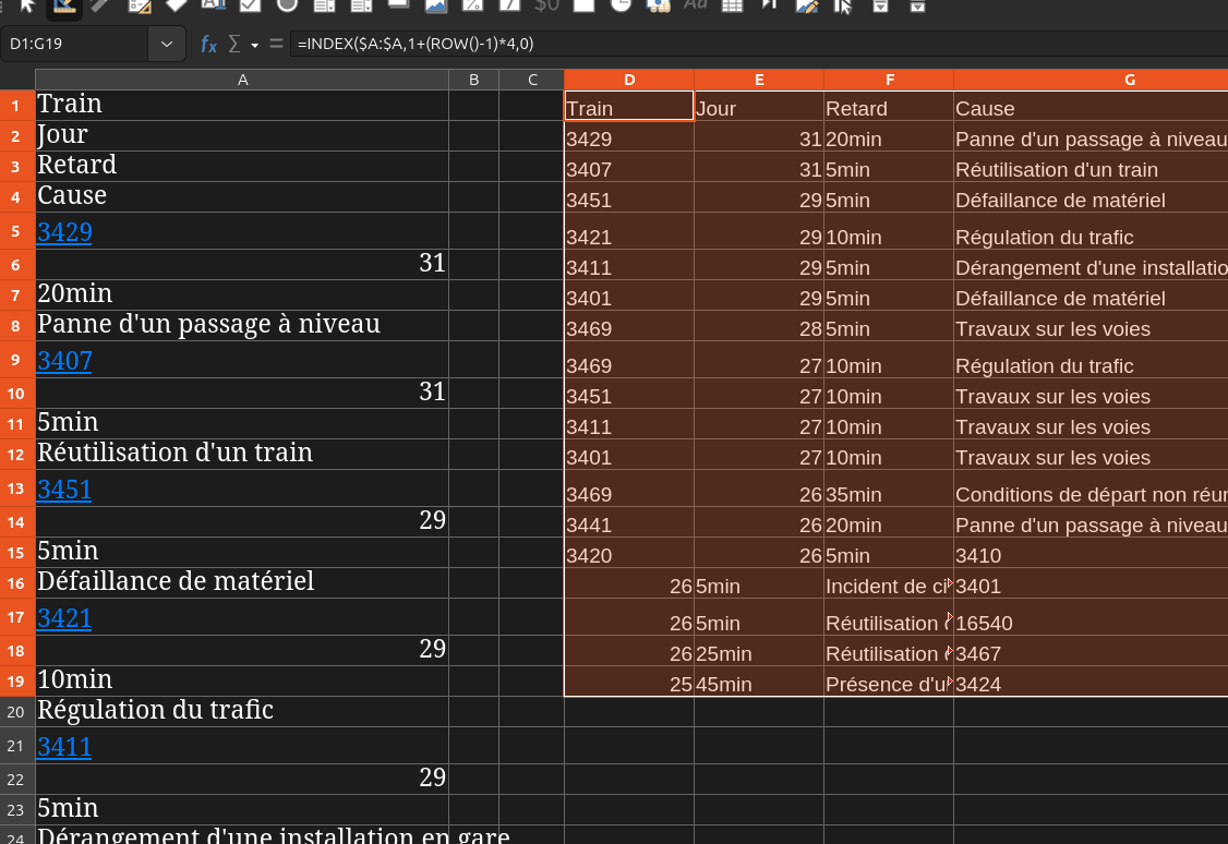

on peut aussi s’insiprer de Recopie de cellules par incrément de 10
mais on voit que les causes vides créent un décalage
