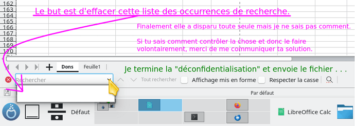

Pour me permettre de mener à bien l’effacement des données confidentielles merci de me dire .
Comment effacer la liste des occurrences “Édition Rechercher” “Édition Rechercher et Remplacer” de LibreOffice Calc ?
merci
Désolée mais je ne comprends pas ta dernière question
