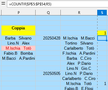

Salve, sono di nuovo a cercare di risolvere le mie ignoranze/lacune nel poter sfruttare al meglio Calc per le nostre necessità.
Come da titolo al momento stiamo utilizzando un metodo di estrazione accoppiamenti nominativi (B5:B54), in base ai ruoli (C5:C54), attraverso numeri random (E5:E54) e verifica dei vecchi accoppiamenti da non ripetere (R5:R300). Fino adesso utilizzo (tasto F9) per generare nuovi accoppiamenti random sino a che non risultano tutti mai avvenuti dal riscontro della colonna R avendo utilizzato un formato condizionale nelle celle della colonna P per evidenziare la coppia già presente in R.
Chiedevo pertanto se fosse possibile rendere automatica la generazione dei random sino a che la verifica non evidenzia tutte le coppie non risultanti in R …da dire che… se c’è un altro sistema non è un problema o se invece dei Random si potesse usare altro è lo stesso, ma non sempre i nominativi sono gli stessi o tutti, sono quindi variabili. Spero di aver espresso abbastanza chiaramente la necessità.
