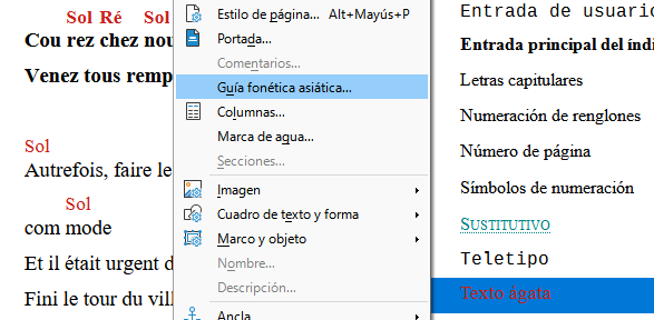

(capture d’écran de l’interface espagnole)
La grande distribution_LeroyG.odt (38.3 KB)
Cette commande n’est accessible que lorsque vous avez activé la prise en charge des langues asiatiques dans Outils - Options - Paramètres linguistiques – Langues.
On coche la case asiatique et on laisse vide la suite.
