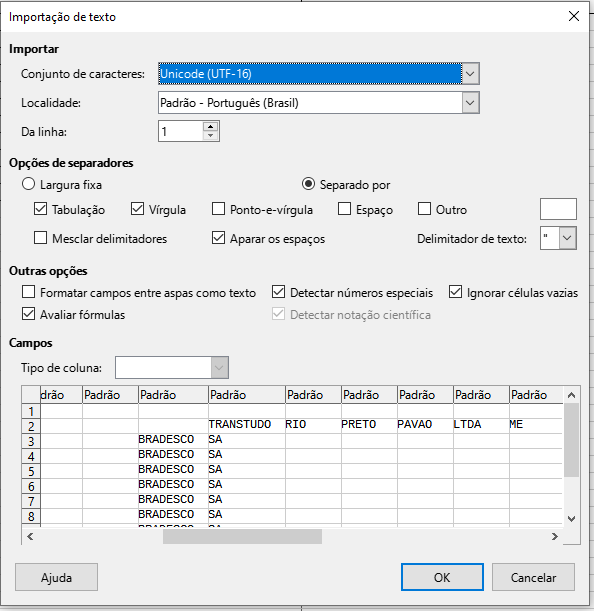

Depois copie o texto para o Calc (excel) . deixe marcado como abaixo:
Observe que ele separou em colunas como apontado pelo amigo aqui mesmo.
Ande para o lado para localizar os textos, vai perceber que ele dividiu em colunas, use a formula “CONCAT” e selecione todas as colunas com textos como na imagem abaixo.
