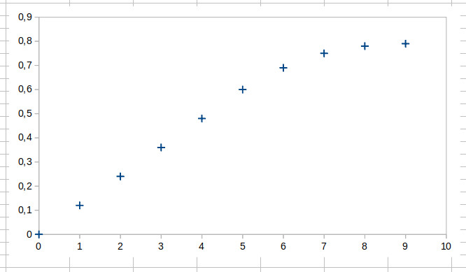

je voudrais tracer une droite sur une partie des points expérimentaux affichés sur un graphique (type nuage de points) comme la photo le montre. Merci par avance.

Si je comprends bien la question :
  • éditer le diagramme
  • sélectionner la série de données dans le diagramme
  • sélectionnez InsertionCourbe de tendance, ou clic droit pour ouvrir le menu contextuel et Insérer une courbe de tendance.
[Ajout 25-03-21 13:15]
Une solution pourrait être de dupliquer la série de données en ne gardant que les points concernés et de formater cette série en ajoutant la ligne. Voir droite.ods
Cordialement
Merci, mais la question est de pouvoir tracer une droite uniquement avec les points alignés. Donc laisser tous les points présents sur le graphique, mais tracer une droite ne prenant en compte que les 7 premiers points.
Merci.
