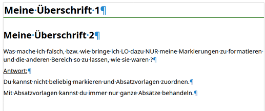

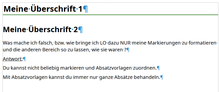

Für Überschriften und Textblöcke muss man mit Absatzvorlagen formatieren, siehe Beispiel:
Und schalte dazu bitte die Formatierungszeichen ein, oben in der Symbolleiste Standard.
Und für Überschriften und Textblöcke gilt, mit Absatzvorlagen kannst du nur immer (ganze) Absätze behandeln.
Was ist ein Absatz?
