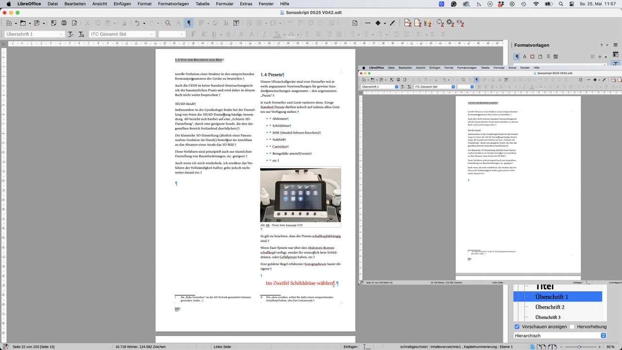

Beispiel:
Da ich als Neunutzer nur ein Bild hochladen kann, habe ich das zweite Bildschirmfoto in das Bild oben integriert…
In der linken Spalte sieht man am Ende das Formatierungszeichen für den Seitenumbruch.
Dieses Bild entstand direkt nach dem Aktualisieren des IHV.
Man kann auch erkennen, dass die gestrichelte Linie zwichen den Seiten, die einen Seitenumbruch darstellt nicht vorhanden ist.

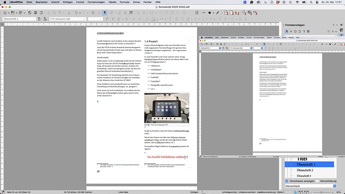

Jetzt habe ich nur das Dokument als PDF exportiert, nichts weiter gemacht… Der Seitenumbruch wird korrekt ausgeführt, aber jetzt stimmt das IHV ja nicht mehr, da es auf der falschen Formatierung beruht.
Wenn ich es aktualisiere, dann sind wir wieder am Anfang.

genau, es verschwinden beim Aktualisieren des IHV einzelne(!), manuell eingefügte Seitenumbrüche…
Sie bleiben als Formatierungszeichen sogar noch bestehen, werden aber einfach nicht ausgeführt (siehe Bildschirmfotos in der Antwort an PKG).
Das Dokument hat aktuell 109 Seiten, das IHV ist 5 Seiten lang und die einzigen Veränderungen sind lediglich die nicht ausgeführten Seitenumbrüche, es verschieben sich im IHV also nur die Seitenzuordnungen, es wird nicht länger oder kürzer…

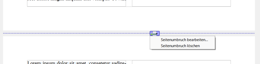

Ich kenne die Kennzeichnung von manuellen Seitenumbrüchen nur durch eine gestrichelte Linie zwischen den Seiten.
Hi PKG,
die gestrichelte Linie verschwindet nach dem Aktualisieren (gemeinsam mit dem eigentlichen Umbruch) - und taucht sofort nach dem Exportieren als PDF wieder auf (mit dem Umbruch)…
