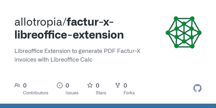

Um nicht nur Deinen Hinweis zu zerpflücken:
Es gab schon länger eine Erweiterung von Thorsten Behrens (ursprünglich fur die französische Variante von XRechnung), die Rechnungen aus einer Calc-Tabelle schreibt. Das wäre mein Ansatz, für ein “kleine” Lösung. Ich verlinke auch mal einen alten Thread aus der “Anfangszeit”, der diverse Links enthalt
