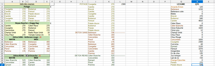

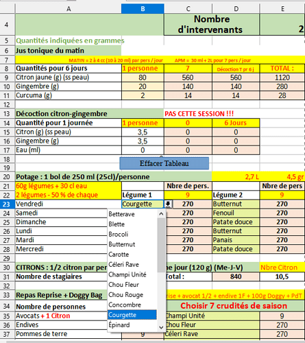

Voici la feuille saisie
Je peux vous envoyer mon classeur en mode discret, et bien sur aussi à Jfn et Steph1 mais je ne sais comment faire.
Voici la feuille de mes tableaux
Voici la feuille Liste des Courses
