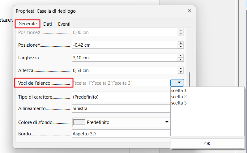

vorrei fare un semplice formulario con Writer per impostare alcuni campi di testo ed alcune scelte fra valori preimpostati.
Nell’esempio collegato per la “lista di scelta” ho utilizzato il campo “casella di riepilogo”, e non l’ho collegato ad una sorgente, ma ho impostato direttamente tramite le proprietà del campo i valori che devono essere proposti.
Non funziona. Dove è il mio errore? grazie

il campo che ho interpretato come “lista di scelta” è quello che fra i controlli del formulario proposti mi è sembrato l’unico apparentemente coerente e cioè la casella di riepilogo. Quale controllo avrei invece dovuto utilizzare?
grazie
quindi che tipo di controllo dovrei usare per un elenco?
Come faccio a capire perché non funziona se non esiste nel file?

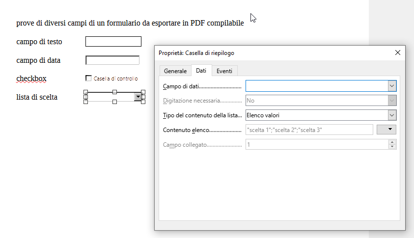

probabilmente non mi sono spiegato correttamente: ci riprovo.
Nell’esempio che avevo allegato ho provato ad utilizzare una casella di riepilogo per impostare una lista di scelta (vedi snapshot allegato).
Cosa avrei dovuto utilizzare invece? ovvero ho commesso qualche altro errore?

prova3 (3).odt (13,4 KB)
grazie mille: problema risolto
