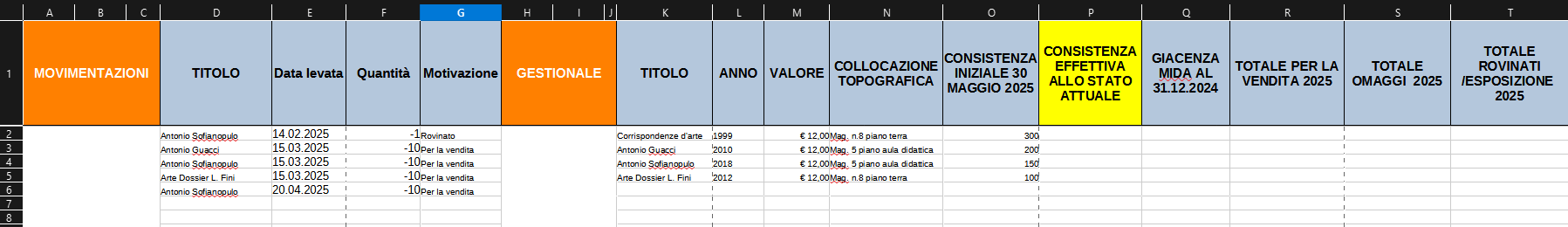

Devo realizzare un gestionale che consenta di tenere sotto controllo le uscite da un magazzino di libri, che effettui conteggi per singolo titolo e li organizzi in 3 categorie (per la vendita, rovinato/scarto, omaggio) sia valorizzando le singole tipologie di uscita di quel volume, sia presentando un conteggio del residuo a magazzino dello stesso. Ho iniziato a organizzare il file su due schede distinte, una di gestione e una che raccoglie i singoli eventi di movimentazione da magazzino in modo da tenere anche traccia delle singole date di movimentazione.
Ho bisogno di impostare una funzione che sommi gli elementi della colonna E (consistenza iniziale maggio 2025) della scheda “Generale” con quelli della colonna C (“quantità” intesa come quantità di volumi prelevati) della scheda “Movimenti 2025” purchè il dato contenuto nelle colonne A (Titolo) di entrambe le schede coincidano (il conteggio interessa per singola tipologia di volume). Il risultato deve andare nella colonna F della scheda generale (consistenza effettiva stato attuale). La necessità è tenere d’occhio la giacenza residua del magazzino
devo poi impostare una seconda funzione che sommi tutti gli elementi della colonna C (quantità) della scheda “movimenti 2025” che condividono lo stesso dato nella colonna A (titolo) della stessa scheda e anche lo stesso risultato nella colonna D (ad esempio “per la vendita”) della stessa scheda. Il risultato deve andare nella colonna H (totale per la vendita 2025) della scheda “generale”
es. somma di tutti i volumi (coclonna C) “Corrispondenze d’arte” (colonna A) che sono stati presi “per la vendita” (colonna D) nella colonna H “Totale per la vendita 2024” della scheda Generale
Questa formula la vorrei poi replicare per le altre due tipologie “scarto” e “omaggio”
Grazie

Buondì. Per facilitarci il compito dovresti mettere qualche riga in più nel tuo esempio e con il risultato che ti aspetti messo a mano.

ho cercato di dettagliare meglio. Avevo pensato a un Somma.piĂą.se ma non sono pratica con libre

Grazie, purtroppo non funziona. Ho provato a ridurre tutto su una sola scheda per semplificare un po’ la situazione, provo a metterti l’esempio. Le funzioni da impostare servono a conteggiare automaticamente le situazioni correnti in modo che l’operatore debba inserire solo le uscite dal magazzino. Il problema più grande è che le colonne da sommare, F e O devono rispondere ognuna al suo criterio di riferimento che a sua volta deve coincidere (il titolo del libro in sostanza deve essere lo stesso) Per cui O “Consistenza iniziale” si somma ad F “Quantità” solo se il dato “titolo” in K e D coincide.
Per quanto riguarda invece le colonne R, S e T serve una funzione diversa. Sono i totali relativi alle stesse motivazioni contenute nella colonna G. Vale a dire nella colonna R “Totale per la vendita” voglio la somma di tutti i dati della colonna F “quantità” che hanno una coincidenza nella colonna G del valore “per la vendita” e nella colonna D lo stesso “Titolo”.
