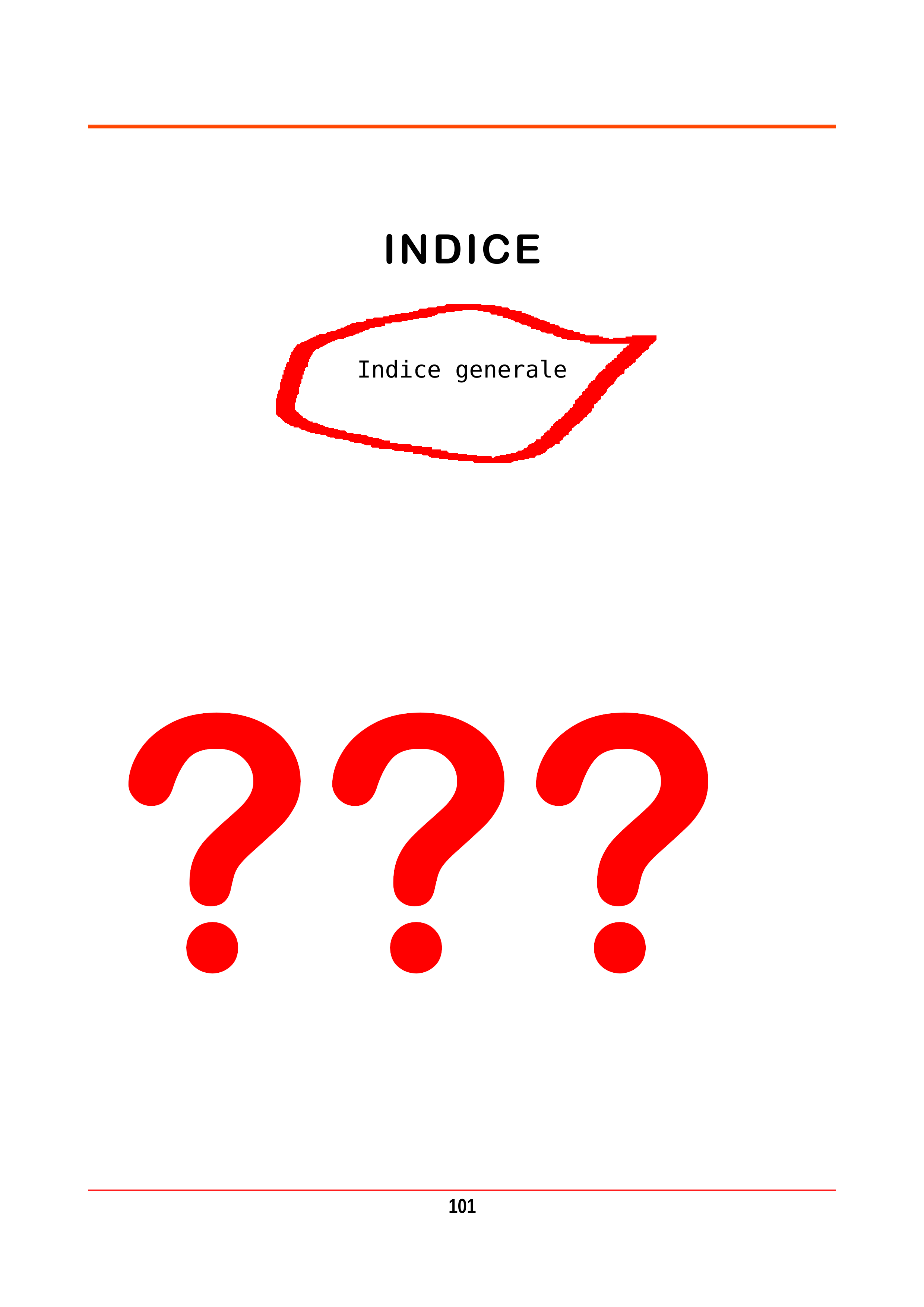

Indice come lo inserisco?
Io sto diventando pazzo perché non so come INSERIRE UN INDICE alla fine del mio LIBRO?
Sarò Grato Per Ogni Aiuto

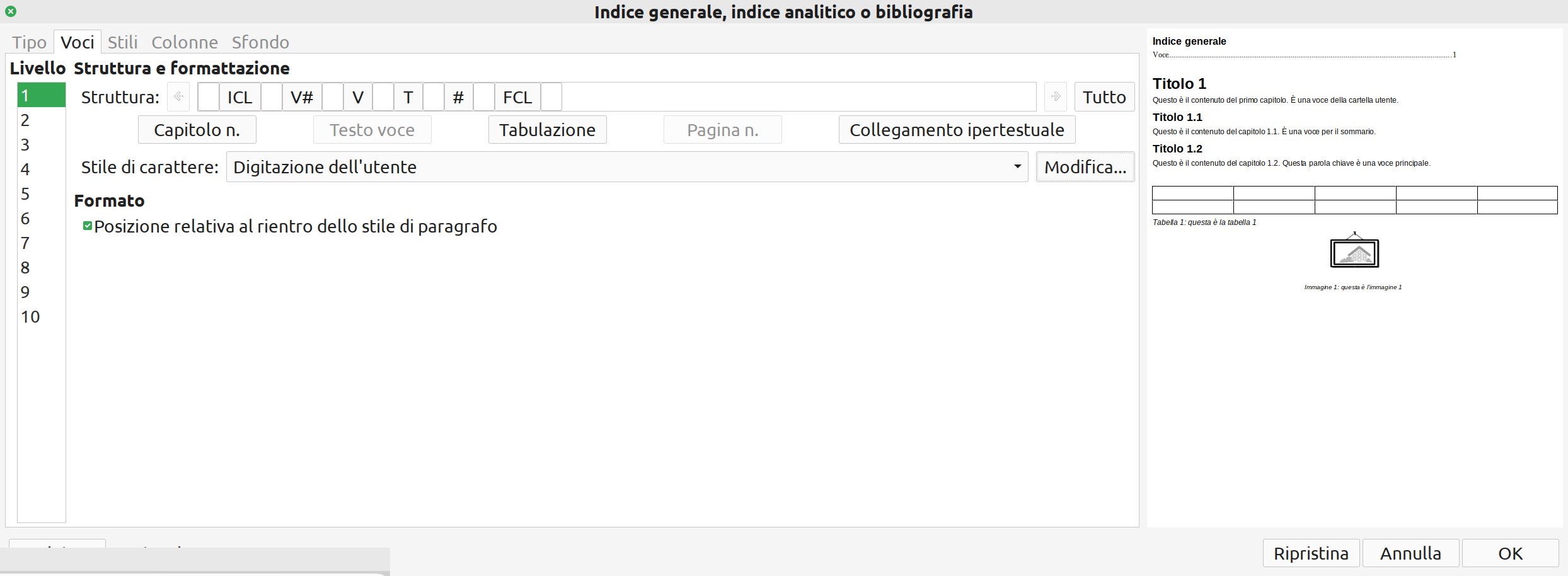

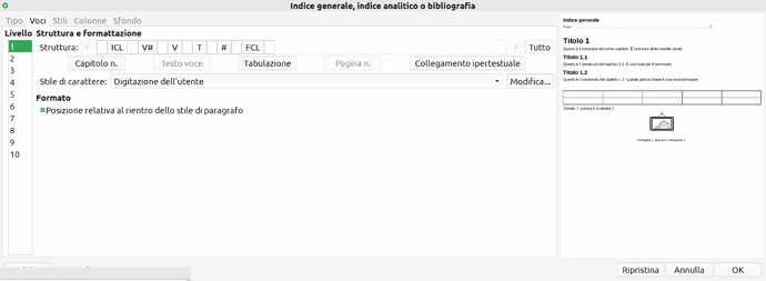

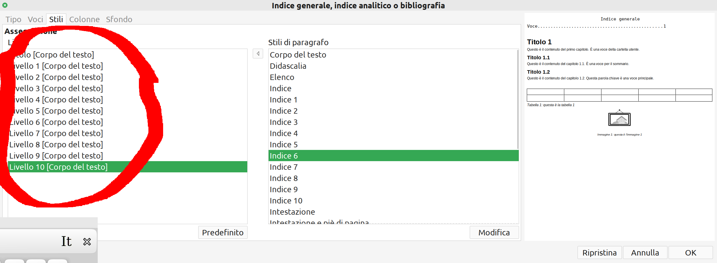

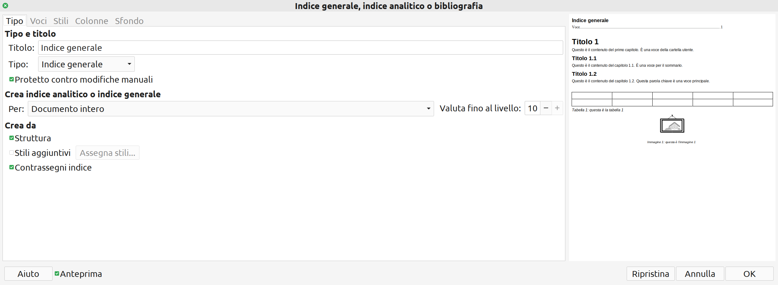

IO ho fatto esattamente quello che tu mi dici già all’inizio ma risultati ZERO.

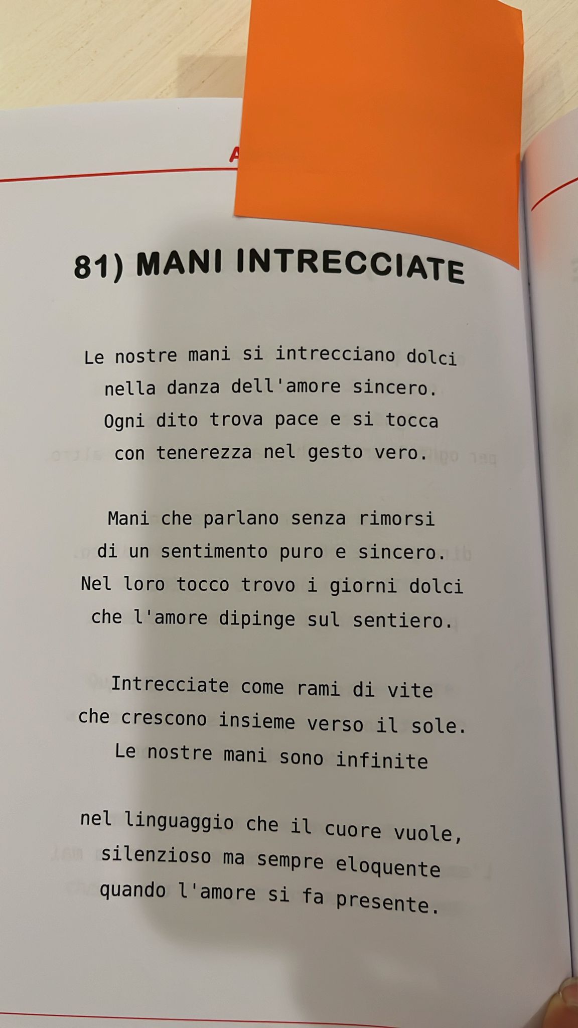

Allego immagini.
COSA SBAGLIO?

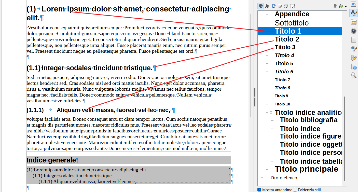

Devi lavorare con gli stili,
Assegna lo stile del titolo 1, titolo 2 ecc. ai paragrafi che si desidera apparire nell’indice

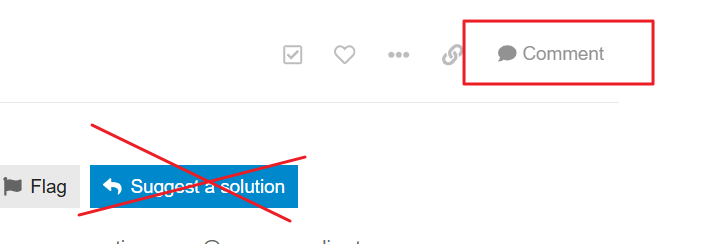

Quante soluzioni vuoi ancora scrivere?
Se scrivete qualcosa che non è una soluzione, utilizzate la bolla dei commenti.

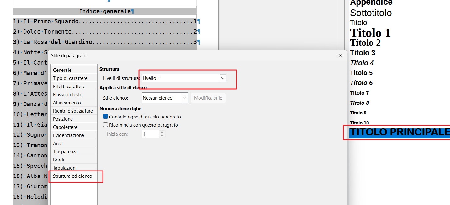

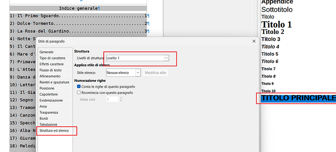

@Riccardo-1974-POETA
Al tuo modello di paragrafo manca un livello di struttura.
AMORE 2.odt (49,4 KB)
