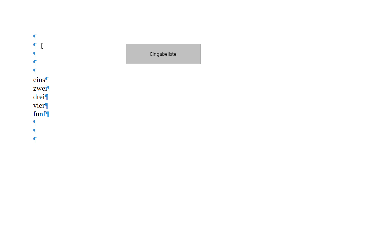

Vielleicht mit einem Makro?
Siehe angehängte Datei: Eingabeliste.odt (11.5 KB)
  1. die Listenelemente (Absätze im Dokument) markieren
  2. das Makro StandardModule1InsertField ausführen
    oder
    die Schaltfläche „Eingabeliste“ verwenden.
Das Makro soll das Feld am Ende des Dokuments einfügen. (Das besagte Makro ist sehr einfach und kann selbstverständlich verbessert / angepasst werden.)

@cwolan: Danke für den Vorschlag. Ich komme darauf zurück, wenn der Datenbank-Ansatz von Villeroy nicht weiterführt. Ich möchte - wenn möglich - eine Lösung, die von Benutzern ohne Programmierkenntnisse gepflegt werden kann.
