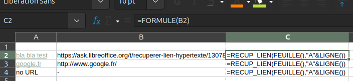

pour lever l’ambiguité sur la feuille où se trouve la formule, on peut expliciter :
=RECUPLIEN(FEUILLE(), "A" & LIGNE())
et le code Basic :
Function Recuplien(sheetNum as Integer, cellRef as String)
  sheet = ThisComponent.sheets.getByIndex(sheetNum-1)   ' skip CurrentController.ActiveSheet
  cell = sheet.getCellRangeByName(cellRef)

pour rester factuel, les lecteurs interessés se feront leur propre idée :
Ask recuplien.ods (16.4 KB)
