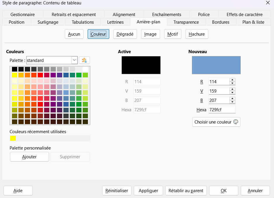

bonjour, nouveau sur libre office (utilisateur de microsoft office) je voudrais savoir comment remplir une cellule dans n tableau par des motifs (hachures ou autres) comme dans word et je ne vois ici qu’un remplissage par couleur unie ou par image

Tu parles de Word donc je suppose que tu veux faire cela dans Writer. Dans ce cas dans le style “contenu du tableau” tu peux choisir parmi les options suivantes
Dans Calc, c’est un peu plus restreint.
