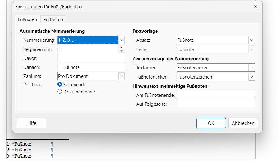

Suchst du vielleicht Extras → Fuß-/Endnoteneinstellungen?

Genau das soll mein Screenshot darstellen, es zeigt bzw. es fehlt die Beschreibung, wo du es einstellen kannst.
Das sei hiermit nachgeholt:

Eigenartigerweise und nicht nützlich die kurios nummerierte Aufzählung mit Zahl plus „FußNote“, was gar nicht im Sinne einer Erklärung ist. Der fixe Zusatz „FußNote“ ist ja selbsterklärend und überflüssig. Die automatische „Nummerierung danach“ soll leer oder das betreffende zu erklärende Wort enthalten.

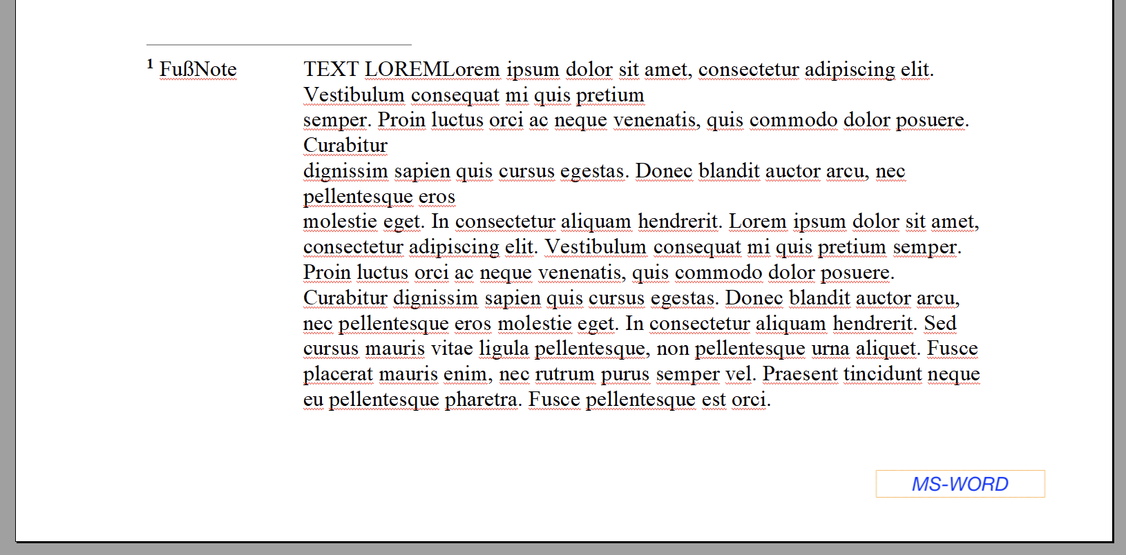

Hier eine aus MS-WORD korrekt importierte und konvertierte Datei, mit der sich immerhin weiter arbeiten lässt, da die betreffende Formatvorlage wie gewünscht die Fußnoten setzt:
0_MS-WORD_FußNoten mit automatisch hängendem SonderEinzug_iMPORT aus MS-WORD_103836.odt (30.1 KB)

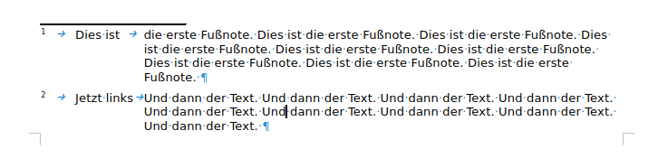

Das Ganze geht in LibreOffice über Tabulatoren.

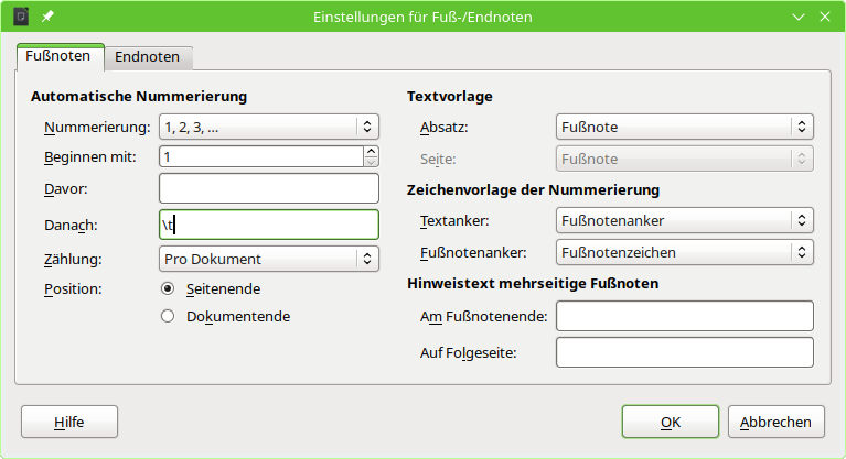

In Extras → Fußnoteneinstellungen → Danach → '\t' einbauen.
In der Absatzformatierung für die Fußnote wie in obigen Beispielen die Einrückung
Einzüge und Abstände → Vor dem Text → '3 cm'
Einzüge und Abstände → Erste Zeile → '-3 cm'
und jetzt einen Tabulator mit '-2 cm' setzen.

Bei mir ist der Einzug 3cm/-3cm und der Tabulator -2cm. Deshalb brauchst Du bei jeder neuen Zeile Tabulatoren, ich aber nicht.

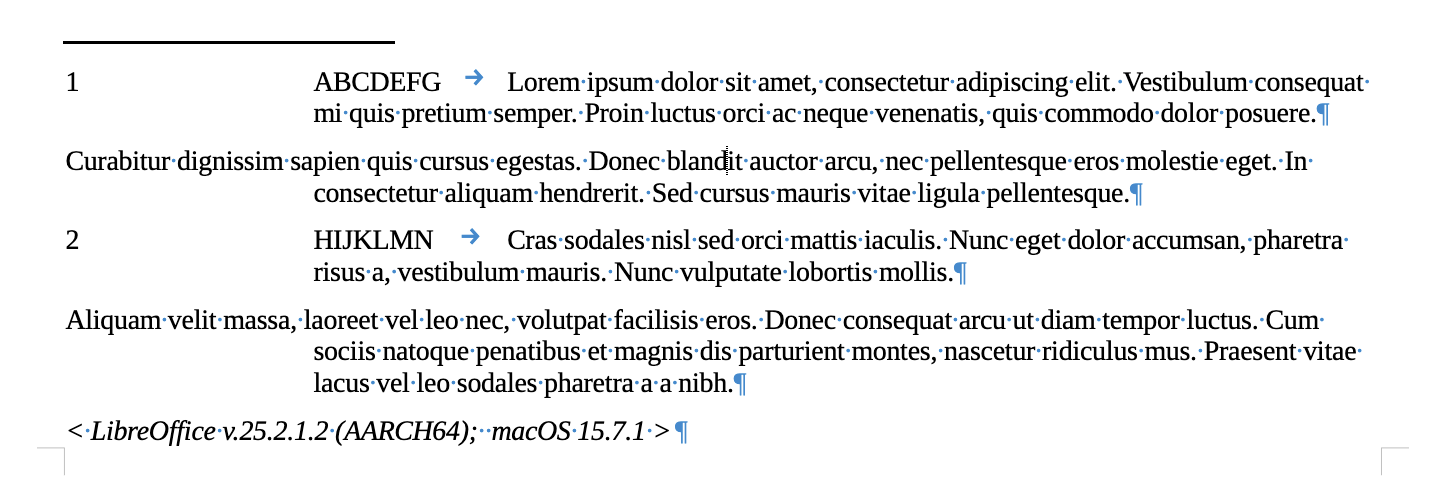

Bei mir sieht das dann (mit eingeblendeten Steuerzeichen) so aus:
… ganz anders aus. Kann das sein, dass das an meiner LO-Version 25.2.1.2 liegt?
Wie empfohlen gesetzt: Einzüge 3,2cm, –3,2cm; Tabulator: –2,0cm.

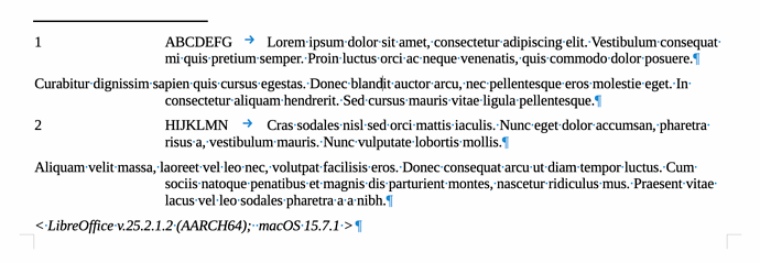

Ich habe das daraufhin einmal in verschiedenen Versionen auf meinem System getestet:
LO 25.8.2, LO 25.2.4, LO 24.8.7 und LO 7.4.7. Die Datei zeigt bei allen Versionen das gleiche Verhalten wie im Screenshot.
Hast Du bei den Fußnoteneinstellung \t als Folgeelement nach dem Fußnotenzeichen eingebaut?
… den regulären Ausdruck einzufügen hatte ich übersehen! Damit kann ich jetzt weiterarbeiten!
Danke @RobertG für die etwas huckelige Lehre :crazy_face: einer komplexeren Prozedur, die man wissen muss.
