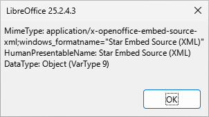

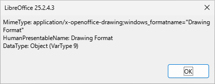

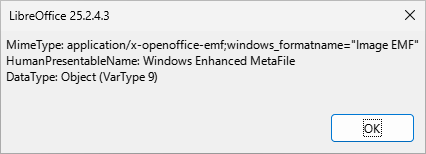

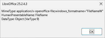

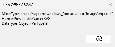

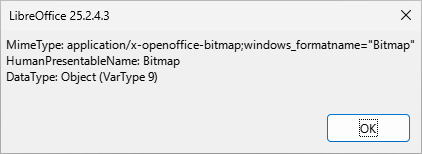

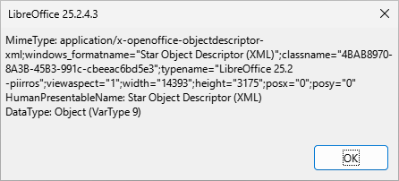

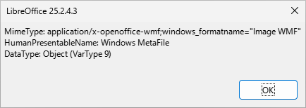

When I tested your test project
ClipBoardTest3.odt (57.7 KB) (mouse right click → Paste option stays grayed)
And then examined content of the clipboard to see what DataFlavors looks like, using my own test project…
getTransferDataFlavors.odt (14.8 KB)
the result looked like this:
Näyttökuva 2025-10-29 205848
Näyttökuva 2025-10-29 205904
Näyttökuva 2025-10-29 205917
Näyttökuva 2025-10-29 205927
Näyttökuva 2025-10-29 205944
Näyttökuva 2025-10-29 205957
Näyttökuva 2025-10-29 210009
Näyttökuva 2025-10-29 210020
Näyttökuva 2025-10-29 210030
Näyttökuva 2025-10-29 210040
