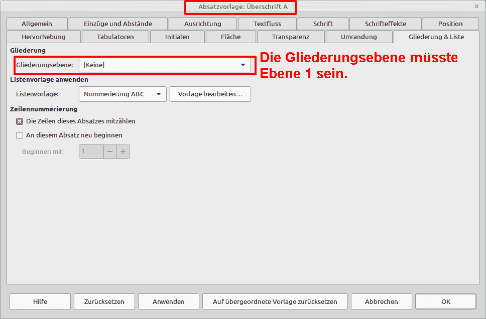

Bei der Datei Absatzvorlagen.odt fiel mir auf, dass eine Ebenenzuordnung für die Überschrift A und die Überschrift B nicht vorhanden war, sondern [Keine] eingetragen war. (Dies ist auch der Fall bei den von mir neu erstellten Dateien, s. u.)
Möglicherweise (!) ist das zu vermeiden (und zu verbessern), wenn man - sie wie von @Regina vorgeschlagen - die (Absatz-) Einzüge der Überschriftenvorlage auf 0 setzt. Du hast das in deinem Film nur für die Listenvorlagen getätigt. Das ist aus meiner Sicht nicht immer sinnvoll, denn Werte der Listenvorlagen überschreiben die Werte des linken Absatzeinzugs bei den zugeordneten Absätzen bzw. Absatzvorlagen. Und es sollen ja, je nach Gliederungsebene, entsprechende Einrückungen (Einzüge) vorgenommen werden, um das Dokument besser lesbar zu machen - Ansichtssache!
Aus meiner Sicht ist diese Problematik in LibreOffice nicht befriedigend gelöst.
Bild: Absatzvorlage Überschrift A
Wenn dieser Fehler auftritt, dann lässt er sich leider nicht mehr ändern, bei mir jedenfalls. (Dies betraf auch dein Beispieldokument.)
Nach Zuordnung auf Ebene 1, speichern und erneutem Öffnen der Datei war die Änderung nicht übernommen worden.
In den Eigenschaften des Inhaltsverzeichnisses wird dies jedoch aufgeführt:
VorlagenebenenZuweisen
Eine Änderung der Vorlagenebene (z. B. auf 1 oder 2, je nach Vorlage) führte jedoch zu einer Verdoppelung des Eintrags im Inhaltsverzeichnis.
Wie auch immer: Das besprochene Vorgehen scheint zu funktionieren, jedoch, wie oben schon angeführt, nicht befriedigend.

Ich glaube, ich habe das Problem der nicht übernommenen Gliederungsebene eingegrenzt. Es wird offenbar die Voreinstellungen der Gliederungsebene bei neuen Absatzvorlagen basierend auf vordefinierten Vorlagen nicht gespeichert. Workaround - funktioniert zumindest bei mir:
  1. Eine falsche Gliederungsebene auswählen
  2. Anwenden klicken
  3. Die korrekte Gliederungsebene auswählen
  4. mit OK den Dialog schließen
Aber selbst mit dem Workaround und damit der Speicherung der Ebene in der Absatzvorlage wird bei mir nicht die korrekte Ebene automatisch auf den Absatz angewandt.
Warum lässt es sich dann nicht mehr bei dir ändern, wie macht es sich bemerkbar, dass es sich nicht ändern lässt? Ist das Feld ausgegraut?
Ich konnte es offenbar ändern, wenn wir denn von dem gleichen Problem sprechen…
